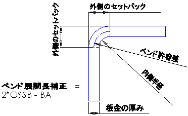

次の図は、ベンド展開長補正の計算に使用される A、B、および BD を示しています。
次の等式を使ってベンド展開長補正値の展開長合計を計算します。
Lt = A + B - BD
ここで、
  • Lt は展開長合計を表します
  • BD はベンド展開長補正値を表します。
    仮想線からベンド展開長補正(BD)を測定する必要があります。
ベンド許容差とベンド展開長補正値
板金ベンドに明示的なベンド許容差またはベンド展開長補正を指定するには、ベンドを作成する際に、その値を直接入力します。
ベンド許容値は、定義として、材料のニュートラル軸に沿って測定されたベンドの円弧長を指します。ベンド展開長補正の定義は、ベンド許容差と外側のセットバックの2倍の値の違いになります。
