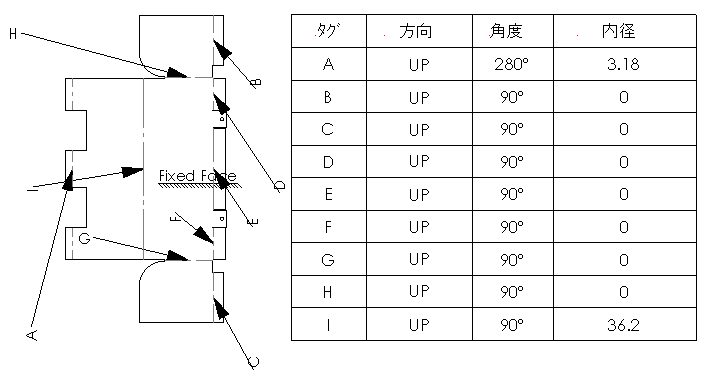

図面の板金部品のフラットパターン ビューのベンド テーブルを挿入できます。
ベンド テーブルでは、板金ボディのベンドについて次の情報が提供されます。
  • タグ
  • 方向
  • 角度
  • 内側半径
ベンド テーブルまたはベンド注記を使用できますが、両方を使用することはできません。
ベンド テーブル
ベンド注記
