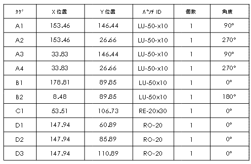

図面の板金部品のフラットパターン ビューのパンチ テーブルを挿入できます。
パンチ テーブルには、板金ボディの次のフォーム フィーチャーおよびライブラリ フィーチャーが含まれます:
タグ フラット パターンの各パンチ フィーチャーに追加されたアノテート アイテム
X 位置 X軸からツールの挿入点までの距離
Y 位置 Y軸からツールの挿入点までの距離
パンチ ID 構成部品で使用されるフォーム ツール/ライブラリ フィーチャーのプロパティ
Quantity フラット パターンで使用されるフォーム/ライブラリ フィーチャーの回数
Angle X軸とツールの角度
Punch Table Part - flat-pattern-view
Punch Table
