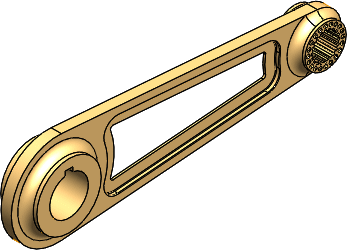

  1. install_dirinstall_dir\samples\whatsnew\parts\arm.sldprt
    アーム
