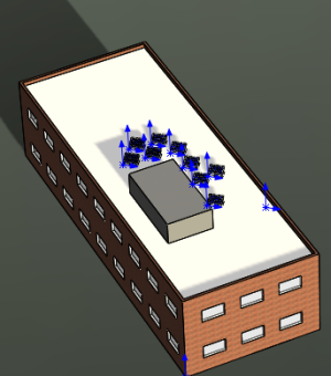

影の検証
次に、タイムラインをドラッグして、影の露出を検証します。
  1. 屋根領域にズーム インするには、一部拡大tool_Zoom_to_Area_View.png(表示ツールバー)をクリックします。
  2. タイムラインをドラッグし、1 日を通した影の移動を調べます:
    パネルの最適な位置は、建物の南の隅から離れた南向きで、他のパネルと HVAC の影の外側です。
