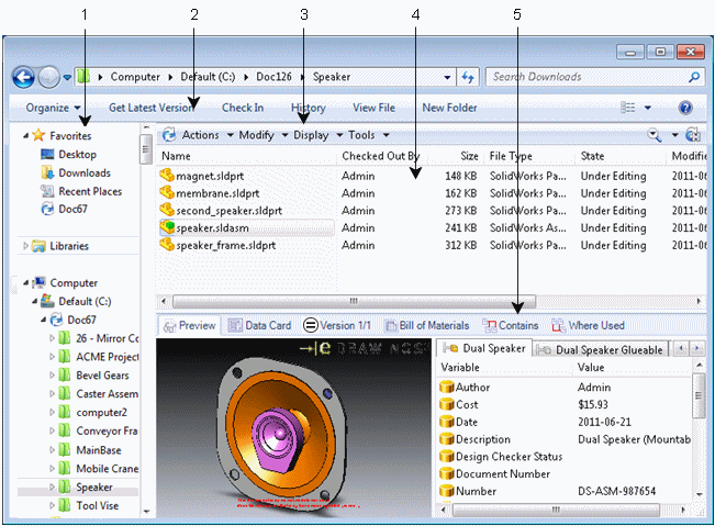

SOLIDWORKS Enterprise PDM 볼트를 열면 볼트에 저장된 폴더와 문서는 오른쪽 창 상단에 위치한 파일 보기에 표시됩니다. 문서를 선택하여 미리보기 및 세부 정보가 표시된 탭을 봅니다.
Windows 7에서 Enterprise PDM 파일 보기
1 네비게이션 창 볼트와 폴더를 찾아볼 수 있습니다.
볼트의 로컬 보기는 Enterprise PDM 아이콘 으로 표시됩니다. 볼트 보기의 링크는 탐색창 상단의 즐겨찾기 목록과 로컬 볼트 보기를 생성한 위치에 표시됩니다.
2 Windows 탐색기 도구 모음 선택한 파일이나 폴더에 사용할 수 있는 명령이 포함되어 있습니다.
Enterprise PDM 볼트에 로그인한 경우 도움말 버튼 Get_help.gif(Windows 탐색기 도구 모음)을 누르면 SOLIDWORKS Enterprise PDM 파일 탐색기 도움말이 열립니다.
3 Enterprise PDM 메뉴 모음 선택한 파일 또는 폴더에 대해 사용할 수 있는 명령 메뉴가 포함되어 있습니다.
4 파일 및 폴더 목록 액세스할 수 있는 권한이 있는 파일과 폴더를 표시합니다.
5 파일 보기 탭 파일 목록에서 선택하는 파일에 대한 정보를 표시합니다.
파일 및 폴더 목록
사용자에게 액세스가 허용되는 파일은 오른쪽 창 상단에 표시됩니다.
다음 열 머리글은 파일 목록의 표준 설정으로 변경이나 삭제가 불가능합니다. 관리자가 작성한 추가 열을 발견할 수 있습니다. 예를 들어, 관리자가 관리 도구에 있는 사용자 정의 가능한 열 대화 상자를 사용하여 추가했을 경우 버전 번호 열이 나타납니다. 버전 번호 열을 참조하십시오.
이름 파일이나 폴더의 이름.
체크아웃한 사용자: 파일을 편집하기 위해 체크아웃한 사용자. 만약 이 란이 비어 있으면, 파일이 액세스 권한을 가진 모든 사용자가 사용 가능하다는 의미입니다.
사용자 이름 위로 마우스를 가져가면 팝업 창에 상태 로그와 체크아웃된 파일 등의 사용자 정보가 표시되며 사용자에게 이메일을 보낼 수 있는 링크가 제공됩니다. 이 팝업에는 전화 번호, 웹 링크, 개인 메시지 등 사용자가 입력한 정보도 포함됩니다.
크기 파일 크기.
파일 형식 파일을 작성하고 편집하는데 사용한 프로그램.
상태 작업에서 정의된 파일의 현재 상태: 예를 들어, 초기화됨 또는 승인을 기다리는 중.
수정 파일이 작성되거나 마지막으로 수정된 날짜.
체크아웃된 위치 파일을 체크아웃한 로컬 경로.
범주 관리자가 파일을 분류한 카테고리.
