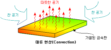

대류
대류는 유체 이동에 의한 열 트랜스퍼입니다. 대류는 솔리드 곡면과 인접 유체 간 열 트랜스퍼의 주 모드입니다. 유체 분자는 열 에너지 전달 매체 역할을 합입니다.

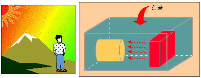

복사
복사는 전자기파에 의한 열 트랜스퍼입니다. 복사는 전도 및 대류와는 달리 전자기파가 진공 상태에서 전파될 수 있으므로 매체가 필요 없습니다. 복사 효과는 높은 온도에서 더 현저해 집니다.
