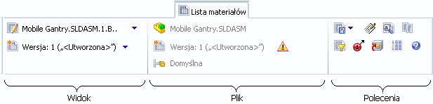

W lokalnej przechowalni plików wybrać złożenie lub rysunek SOLIDWORKS. Na karcie Lista materiałów dla LM wybrać ikonę nazwanej LM lub ikonę nazwanej LM SOLIDWORKS .
BOM_UI_Named
Widok
Informacje o nazwanej LM.
BOM_UI_Named_BOM_BOM_control Lista materiałów Typ LM. Wybrać nazwaną LM lub nazwaną LM SOLIDWORKS .
  Wersja LM Wersja przeglądanej Listy materiałów.
Plik
Informacje o pliku skojarzonym z nazwaną LM.
Źródło (tylko do odczytu) Złożenie lub rysunek skojarzone z nazwaną LM.
Wersja źródłowa (Tylko do odczytu) Wersja skojarzonego pliku.
Ikona Aktualizuj wersję źródła na końcu pola tekstowego pojawia się jako , jeśli istnieje nowsza wersja pliku źródłowego i można zaktualizować dane nazwanej LM.
Jeżeli ikona pojawi się jako , nazwana LM jest oparta na ostatniej wersji pliku źródłowego.
Konfiguracja (Tylko do odczytu) Konfiguracja skojarzonego pliku.
Polecenia
BOM_UI_Save_BOM Zapisywanie Należy wybrać Zapisz, aby zapisać LM lub Zapisz jako, aby zapisać nową nazwaną LM.
BOM_UI_Open_as_CSV_file Otwórz jako plik CSV Otwiera LM w Excel jako plik rozdzielony przecinkami.
BOM_UI_Switch_View Przełącz widok Przełącza pomiędzy widokiem Listy materiałów a widokiem Pliku.
