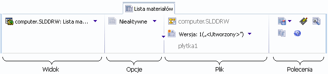

Można użyć karty Lista materiałów, aby przeglądać tabelę LM złożenia lub rysunku SOLIDWORKS.
Aby wyświetlić LM SOLIDWORKS, należy:
Wybrać złożenie lub rysunek SOLIDWORKS zawierające LM. Na karcie Lista materiałów dla LM wybrać LM z ikoną .
BOM_UI_SolidWork_BOM
Widok
BOM_UI_BOM_control Lista materiałów Typy LM dostępne dla tego złożenia lub rysunku.
Opcje
BOM_UI_Not_Activated_control Aktywacja Steruje widocznością Listy materiałów w widoku Lista materiałów.
Plik
Plik źródłowy (Tylko do odczytu) Nazwa pliku złożenia lub rysunku.
Wersja pliku Pozwala na wybór wersji pliku źródłowego, którego Lista Materiałów zostanie wyświetlona.
Konfiguracja (Tylko do odczytu) Konfiguracja dla LM.
Polecenia
BOM_UI_Save_BOM Zapisywanie Należy wybrać Zapisz, aby zapisać Listę Materiałów SOLIDWORKS lub Zapisz jako, aby zapisać nazwaną LM.
BOM_UI_Open_as_CSV_file Otwórz jako plik CSV Otwiera LM w Excel jako plik rozdzielony przecinkami.
Wyszukiwanie Wyszukuje ciąg tekstowy w LM.
Porównaj LM Zmienia układ karty Lista Materiałów w celu umożliwiania wyboru drugiej LM w celu porównania.
Pomoc Daje dostęp do pomocy kontekstowej.
