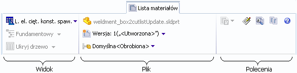

Wybrać część wieloobiektową. Na karcie Lista materiałów dla LM wybrać Lista elementów ciętych konstrukcji spawanej lub LM konstrukcji spawanej.
Układ paska narzędzi Lista materiałów dla LM konstrukcji spawanej i list elementów konstrukcji spawanej jest taki sam:
BOM_UI_Weldment_cutlist
Widok
Lista materiałów Wybrany typ LM albo Lista elementów ciętych konstrukcji spawanej, albo LM konstrukcji spawanej.
Plik
Źródło (Tylko do odczytu) Nazwa pliku części konstrukcji spawanej.
Wersja pliku Wersja pliku.
Konfiguracja Nazwa konfiguracji.
Polecenia
Polecenia te są dostępne zarówno dla list elementów ciętych, jak i LM konstrukcji spawanej.
BOM_UI_Open_as_CSV_file Otwórz jako plik CSV Otwiera LM w Excel jako plik rozdzielony przecinkami.
Wyszukiwanie Wyszukuje ciąg tekstowy w LM.
Porównaj Zmienia układ karty Lista Materiałów w celu umożliwiania wyboru drugiej LM w celu porównania.
Pomoc Umożliwia dostęp do pomocy kontekstowej.
