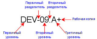

Администратор хранилища задает уровни редакции на вкладке Схема редакции программы VaultAdmin. Схема редакции обычно имеет первичный, вторичный и третичный уровни, а также обозначение рабочей копии.
В данном примере показана схема использования всех доступных уровней редакций в Workgroup PDM.
  • Уровень редакции увеличивается при регистрации, пока не будет указано иное в диалоговом окне Зарегистрировать документ.
    • Чтобы перезаписать последнюю редакцию документа, администратор хранилища должен разрешить перезапись последней редакции на вкладке Настройки хранилища программы VaultAdmin. Например, можно перезаписать редакцию PRE-01 документа.
    • Если схема редакции включает уровень Рабочая копия, можно зарегистрировать документ несколько раз в редакции рабочей копии. В хранилище имеется одна копия редакции Рабочая копия, которая перезаписывается при каждой регистрации документа на этом уровне редакции. Например, в хранилище содержатся редакции PRE-01 и PRE-01+, причем PRE-01+ перезаписывается каждый раз при регистрации рабочей копии.
  • Можно увеличить значение редакции документа, не регистрируя его. Правой кнопкой мыши нажмите на документ и выберите Изменить редакцию документа. Администратор хранилища должен разрешить изменение редакции на вкладке Настройки хранилища программы VaultAdmin.
    При изменении редакции документа чертежа информация вводится в свойства документа, но не отображается в блоке заголовка чертежа или в таблице изменений. Чтобы обновить блок заголовка чертежа и таблицу изменений, используйте инструмент Зарегистрировать документ.
  • Уровни редакций могут возрастать только по направлению вперед (например, от PRE-01 до PRE-02), а не назад.
