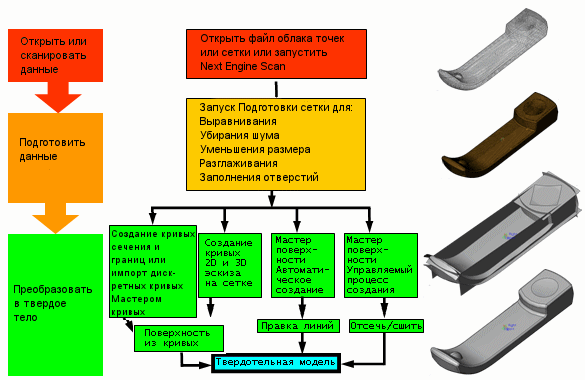

С помощью программы ScanTo3D в пакете SolidWorks можно открыть отсканированные данные с любого сканера (файлы сетки или облака точек) и данные кривой из математических программ, подготовить открытые данные, а затем преобразовать их в поверхность или твердотельную модель.
При открытии данных сканирования вы можете открыть их в качестве нового документа детали или импортировать их в текущий активный документ детали. Выберите Параметры в диалоговом окне Открыть и установите параметры.
ScanTo3D существенно укорачивает время, необходимое для создания сложных 3D моделей из нецифровых данных. Проектировщики могут использовать продукт ScanTo3D в следующих целях:
  • Проектировщики медицинского оборудования - Создание анатомических объектов для справки.
    Пример твердого тела, созданного из отсканированных данных руки, с помощью инструмента Мастера поверхности Автоматическое создание.
  • Проектировщики потребительских товаров - Создание быстрых макетов физических компонентов, сделанных из глины, пенопласта и т.д.
  • Проектировщики машин - Создание быстрых ссылок на детали OEM.
Приложение ScanTo3D доступно только в пакете SolidWorks Premium. Чтобы активировать ScanTo3D, выберите Инструменты > Приложения и затем выберите ScanTo3D.
При наличии сканера NextEngine выберите пункт NextEngine сканирование Tool_NextEngine_Scan_ScanTo3D.gif (панель инструментов ScanTo3D) или Инструменты > ScanTo3D > NextEngine сканирование, чтобы запустить сканирование NextEngine.
Обзор процесса ScanTo3D
