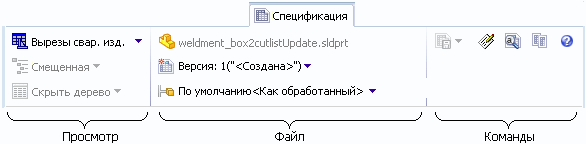

Выберите многотельную деталь. На вкладке Спецификация для Спецификации выберите Список вырезов сварного изделия или Спецификация сварной детали.
Для спецификаций сварных деталей и списков вырезов сварных изделий компоновка панели инструментов "Спецификация" одинакова.

Вид
Спецификация Выбранный тип спецификации, Список вырезов сварного изделия или Спецификация сварного изделия.
Файл
Источник (Только для чтения) Имя файла сварной детали.
Версия файла Версия файла.
Конфигурация Имя конфигурации.
Команды
Эти команды доступны как для списков вырезов сварного изделия, так и для спецификаций сварной детали.
BOM_UI_Open_as_CSV_file Открыть как файл CSV Откройте Спецификацию в программе Excel в виде файла с разделением запятыми.
Поиск Проводит поиск текстовой строки в спецификации.
Сравнить Изменяет компоновку вкладки "Спецификация", позволяя выбрать вторую спецификацию для сравнения.
Справка Доступ к зависимой от контекста справке.
