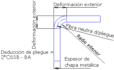

La ilustración siguiente muestra A y B, que se usan para calcular la fibra neutra de pliegue:

La ilustración siguiente muestra A, B y BD, que se usan para calcular la deducción de pliegue:

Por definición, la fibra neutra del pliegue es la longitud de arco del pliegue medida a lo largo del eje neutral del material. Por definición, la deducción de pliegue es la diferencia entre la fibra neutra del pliegue y el doble de deformación interior.
