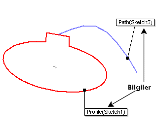

Bilgiler
Bilgiler, farklı objeleri birbirinden kolayca ayırt etmenize yardımcı olur. Örneğin, bu bilgiler süpürme profili ve süpürme yolunu göstermektedir. Bu bilgileri yeniden konumlandırmak için sürükleyebilirsiniz ancak, referans verdikleri objelerin herhangi bir özelliğini değiştirmek için kullanamazsınız.
Pah bilgileri gibi bazı bilgilerde objenin boyutunu düzenlemek için değiştirebileceğiniz rakamlar görüntülenir.
Bu örnekte, bilgiyi grafik alanında düzenleyebilirsiniz.

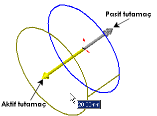

Tutamaçlar
Tutamaç rengi Araçlar > Seçenekler > Sistem Seçenekleri > Renkler öğesinin altında Sistem renkleri kutusundan ayarlanır. Etkin tutamaçlar Vurgu rengindedir. Etkin olmayan tutamaçlar Etkin Olmayan Objeler rengindedir.
Tutamaçlar, ekstrüzyonların uzunluğunu kapsar. Tutamacı istediğiniz ekstrüzyon derinliğine sürüklediğinizde tutamaç o uzunluğu kapsar.
İşaretçiyi de (tutamaç yerine) istediğiniz ekstrüzyon derinliğine sürükleyebilirsiniz. Tutamaca tıklayın ve işaretçiyi herhangi bir yönde sürükleyin.
Tutamacın hangi yöne uygulandığını görmenize yardımcı olmak için tutamacın birinde bir ok başı diğerindeyse iki ok başı bulunur.
