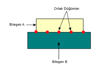

Başlangıçta temas eden yüzler (mesh uyumlu ya da uyumsuz olabilir)
Uyumlu meshli birleşmiş temas gösterimi
