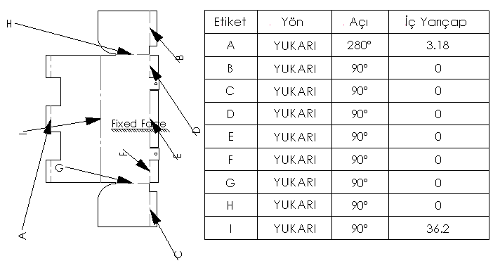

Çizimdeki sac levha parçaların yassı çoğaltma görünümüne bir büküm tablosu ekleyebilirsiniz.
Büküm tabloları, sac metal gövdedeki bükümlerle ilgili aşağıdakileri içeren bilgileri verir:
  • Etiketler
  • Yön
  • Açılar
  • İç yarıçaplar
Büküm tablolarını veya büküm notlarını kullanabilirsiniz, ancak her ikisini birden kullanamazsınız.
