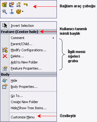

Menüleri görmek için işaretçiyi üzerine götürüp sağ tıklayın:
  • Model geometrisi
  • FeatureManager tasarım ağacı
  • Pencere sınırları
Kısayol menülerinde şunlar bulunur:
  • Sık kullanılan komutların bağlam araç çubuğu
  • Menü bölümlerini belirtmek için üstbilgiler.
  • Unsurlara, bileşenlere vb. özel adlar veriyorsanız kullanıcı tanımlı adlar.
  • İlgili menü öğelerinin grupları.
  • Menüyü özelleştirme yolları.
Kısayol menüleri varsayılan olarak kısa biçimde görünür. Olası tüm öğelerle uzun sürümü görüntülemek için simgesine tıklayın.
Kısayol menülerini özelleştirebilirsiniz:
  • Menü öğelerini gizle ve göster
  • Tüm menü öğelerini göster
  • Menüleri sistem varsayılanına sıfırla
