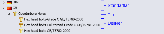

Sol Bölme
Delik Sihirbazı Standartları altındaki sol bölme standartları, kategorileri ve tipleri listeler:
