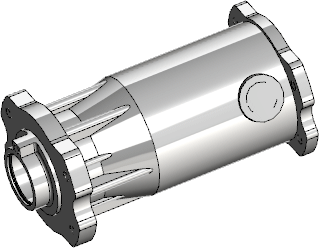

Kurulum maliyetlerinin yanı sıra ince işleme işlemleri sırasında çıkartılan malzemenin maliyeti de ince işleme işlemlerinin maliyetini belirler. Bu bölümde makineleme sonrası işlemler sırasında çıkartılan malzeme için bir çok gövdeli parça tanımlayacaksınız.
Çıkartılmış parça için bir çok gövdeli parça tanımlamanın yollarından biri, tamamlanmış parçadan dökme parçanın stok gövdesini çıkarmaktır. Geriye makineleme sonrası işlemler sırasında çıkartılan malzemenin hacmi kalır.

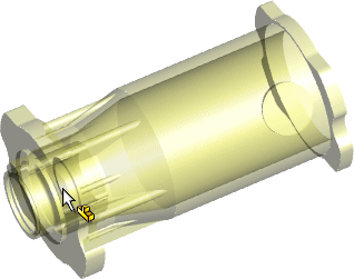

  3. Stok parçasını tamamlanmış parçaya ekleyin:
    1. Ekle > Parça öğesine tıklayın.
    2. install_dir\samples\whatsnew\costing\cast_part_volume_removed\CAST_CYLINDER_STOCK.SLDPRT öğesini seçin ve öğesine tıklayın.

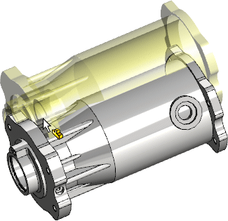

  4. Stok parçasını tamamlanmış parçaya sürükleyin ve eşleştiklerinde gövdelere tıklayın.
  5. Ekle > Unsur > Birleştir öğesine tıklayın.
  6. PropertyManager'da, İşlem Tipi için Çıkar öğesini seçin.
  7. Çıkartılmış materyal hacmi için parçayı belirlemek üzere iki gövdeyi çıkarın:
    1. FeatureManager tasarım ağacında Katı Gövdeler (2) öğesini genişletin.
    2. Ana Gövde için <CAST_CYLINDER_STOCK> öğesini seçin.
    3. Çıkarılacak Gövdeler için Flanş Delikleri öğesini seçin ve PM_OK.gif öğesine tıklayın.
    4. Tutulacak Gövdeler iletişim kutusunda, Tüm gövdeler öğesini seçin ve Tamam öğesine tıklayın.
