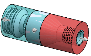

Bu bölümde seçili hacim unsurlarında makineleme işlemlerini değiştireceksiniz.
Hacim 2'deki malzeme çıkartma işlemini bir HSS delme işlemine göre hesaplamak için CostingManager'da, Freze İşlemleri klasöründe Hacim 2 öğesine sağ tıklayın ve öğesine tıklayın.
Yazılım maliyet tahminini günceller ve Hacim 2 öğesini Freze İşlemleri klasöründen Delik İşlemleri klasörüne taşır.
Hacim 3'teki malzeme çıkartma işlemini bir OD tornalama işlemine göre hesaplamak için Freze İşlemleri klasöründe Hacim 3 öğesine sağ tıklayın ve öğesine tıklayın.
Yazılım maliyet tahminini günceller ve Hacim 3 öğesini Freze İşlemleri klasöründen Torna İşlemleri klasörüne taşır.
