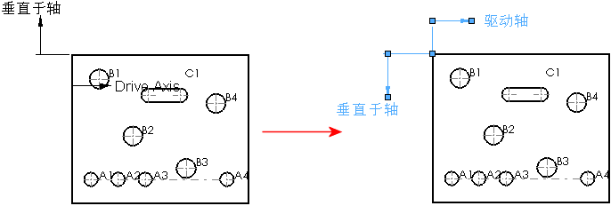

编辑原点基准
  1. 执行以下操作之一:
    • 在图形区域中选择基准轴,然后在孔表轴心 PropertyManager 中单击编辑基准定义
    • 在 FeatureManager 设计树中用右键单击孔表,然后选择编辑特征
  2. 在图形区域中,选取一个顶点或 X 和 Y 轴。
    X 位置Y 位置 列将相应地更新。
  4. 通过拖动调整坐标符号大小并将之重新定位。
