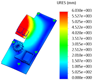

| 默认配置 - 第一模式形状 |

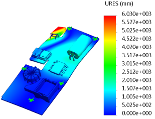

第二配置 - 第一模式形状 |

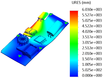

| 默认配置 - 第二模式形状 |

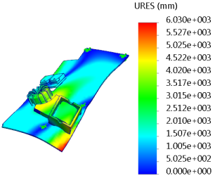

第二配置 - 第二模式形状 |
