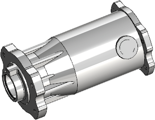

为已移除材料定义多实体零件的一个方法是从完工的零件中减去铸造零件的配料体。 剩余的就是装配后加工操作期间移除的材料体积。
  1. my_cast_cylinder.sldprtmy_cast_cylinder.sldprt 中右键单击默认 [ my_cast_cylinder ],然后单击添加派生配置

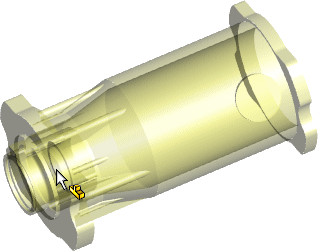

  3. 将配料零件添加到完工零件:
    1. 单击插入 > 零件
    2. 选择 install_dir\samples\whatsnew\costing\cast_part_volume_removed\CAST_CYLINDER_STOCK.SLDPRT,然后单击打开

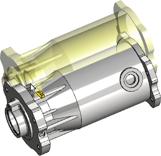

  4. 将配料零件拖至完工零件,然后在匹配时单击实体。
  5. 单击插入 > 特征 > 组合
  6. 在 PropertyManager 中,选择减去作为操作类型
  7. 减去两个实体,以定义用于已移除材料体积的零件:
    1. 在 FeatureManager 设计树中,展开实体 (2)
    2. 对于主体,选择 <CAST_CYLINDER_STOCK>
    4. 要保留的实体对话框中,选择所有实体并单击确定
