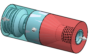

接下来,在选定体积特征上更改机加工操作。
  1. 要在 Volume 2 上计算通过 HSS 钻孔操作移除的材料,请在 CostingManager 的碾磨操作文件夹中右键单击 Volume 2,然后单击 转换为钻孔 > HSS 钻孔
    软件会更新成本估计,并将 Volume 2碾磨操作文件夹移至孔操作文件夹。
  2. 要在 Volume 3 上计算通过 OD 车削操作移除的材料,请在碾磨操作文件夹中右键单击 Volume 3,然后单击 转换为车削 > OD 车削
    软件会更新成本估计,并将 Volume 3碾磨操作文件夹移至车削操作文件夹。
