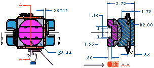

工程图文件中的剖切线和局部圆注解超文本链接到相关的剖面或局部视图。 当您将指针移动到剖切线或局部圆时,相关视图的注解会高亮显示,反之亦然。
超文本链接视图在 eDrawings 所有版本的工程图文件中均受支持。
此信息特定于一个或多个 CAD 系统。 请参阅 eDrawings 功能矩阵图以了解可用性信息。
超文本链接视图范例
  1. 将指针移到剖面线上。 剖切线注解和相关剖面视图注解被高亮显示。
  2. 选择剖切线。 相关截面视图(在此例中为截面 A-A)在图形区域中整屏显示。
  3. 单击截面视图标题(此例中为截面 A-A)。 带有剖切线的工程图视图在图形区域中整屏显示。
