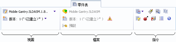

在您的本機檔案資料保險箱中,選擇一個 SOLIDWORKS 組合件或工程圖。 在零件表標籤上,為BOM選擇一個有命名的 BOM 圖示或 SOLIDWORKS 命名的 BOM 圖示。
BOM_UI_Named
視圖
有關命名的 BOM 的資訊。
BOM_UI_Named_BOM_BOM_control 零件表 BOM 類型。 選擇一個命名的 BOM 或 SOLIDWORKS 命名的 BOM
  BOM 版本 檢視之零件表的版本。
檔案(F)
有關與命名的 BOM 相關聯之檔案的資訊。
來源 (唯讀) 與命名的 BOM 相關聯的組合件或工程圖。
來源版本 (唯讀)相關聯檔案的版本。
如果存在來源檔案的更新版本,且您可以更新命名的 BOM 資料來與其相符,則文字欄位結尾的更新來源版本 圖示會顯示為
如果圖示顯示為 ,則表示命名的 BOM 是根據來源檔案的最新版本而來。
模型組態 (唯讀) 相關聯檔案的模型組態。
指令
BOM_UI_Save_BOM 儲存 選擇儲存來儲存 BOM,或另存新檔來儲存新命名的 BOM。
BOM_UI_Open_as_CSV_file 開啟為 CSV 在 Excel 中開啟 BOM 為逗號分隔的檔案。
BOM_UI_Switch_View 轉換視圖 在零件表視圖及檔案視圖間切換。
搜尋 搜尋 BOM 來找出文字字串。
比較 變更「零件表」標籤配置,使您可以選擇第二個 BOM 以進行比較。
濾器 開啟濾器對話方塊,您可於其中指定要顯示的 BOM 內容。
位置編號 開啟 位置編號 對話方塊。
無法將位置編號加入至 SOLIDWORKS 命名的零件表中。
