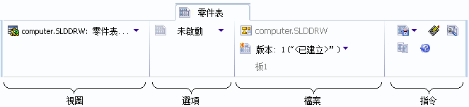

顯示 SOLIDWORKS BOM:
選擇一個包含 BOM 的 SOLIDWORKS 組合件或工程圖。 在 零件表 標籤上,為 BOM,選擇一個有 圖示的 BOM。
BOM_UI_SolidWork_BOM
視圖
BOM_UI_BOM_control 零件表 此組合件或工程圖可用的 BOM 類型。
選項
BOM_UI_Not_Activated_control 啟動 控制 BOM 在零件表視圖中是否可見。
檔案(F)
來源檔案 (唯讀)組合件或工程圖檔案名稱。
檔案版本 可讓您選擇要針對其顯示 BOM 的來源檔案版本。
模型組態 (唯讀)BOM 的組態。
指令
BOM_UI_Save_BOM 儲存 選擇儲存來儲存 SOLIDWORKS 零件表,或另存新檔來將零件表儲存至命名的 BOM。
BOM_UI_Open_as_CSV_file 開啟為 CSV 檔案 在 Excel 中開啟 BOM 為逗號分隔的檔案。
搜尋 搜尋 BOM 來找出文字字串。
比較 BOM 變更「零件表」標籤配置,使您可以選擇第二個 BOM 以進行比較。
說明 存取文意感應的說明。
BOM 表格屬性
SOLIDWORKS BOM 將 BOM 的欄與格式放在 SOLIDWORKS 組合件或工程圖中。
快顯功能表
在 BOM 清單中按右鍵來選擇檔案並顯示下列指令:
在新視窗中瀏覽 開啟新 Explorer 視窗,您所選檔案會位於新視窗的上方窗格。
瀏覽至 將右窗格上方的焦點變更為所選檔案。 如果所選檔案為工程圖或組合件,檔案的 BOM 會顯示出來。
