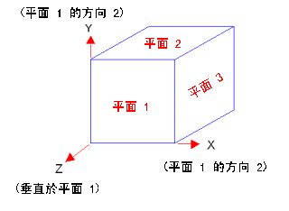

預設的方向性輸入即為整體座標系統 (X、Y 和 Z),其係以平面 1 為基準,該平面 1 之原點位在零件或組合件的原點所在之處。平面 1 是 FeatureManager (特徵管理員) 設計樹狀結構中顯示的第一個平面,可設定不同的名稱。參考三度空間顯示出整體的 X、Y 和 Z 方向。
下圖繪示整體座標系統與平面 1、平面 2 及平面 3 間的關係。
其中 X 方向是平面 1 的方向 1,Y 是平面 1 的方向 2,而 Z 垂直於平面 1。

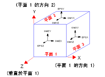

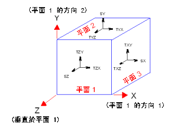

整體座標系統中的應力零組件
整體座標系統中的應變零組件
