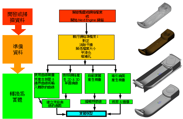

ScanTo3D 大大地降低了從非數位資料建立複雜 3D 模型所需的時間。 設計人員可以使用 ScanTo3D 來達成各種不同的目的:
  • 醫療器材設計人員 - 產生供參考的解剖物件。
    此範例是使用曲面精靈自動產生所產生手部掃描資料而建立的實體。
  • 消費性產品設計人員 - 產生黏土、泡沫塑料等材料所組成實質零組件的快速呈現。
  • 機械設計人員 - 產生對 OEM 零件的快速參考。

ScanTo3D 過程的概要
