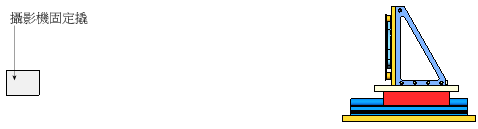

您可以建立一個假零組件來做為攝影機固定橇,然後將攝影機附加至攝影機固定橇上的草圖圖元中,以產生根據攝影機的動畫。

  4. 在檢視工具列上,按一下適當的工具來在左側顯示攝影機固定橇,在右側顯示組合件零組件。
