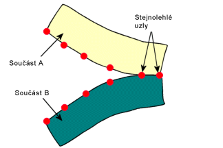

  • Vyžaduje kompatibilní síť. Program na zdrojových a cílových plochách vytvoří stejnolehlé uzly.

  • Obrázek znázorňuje možnou deformaci dvou ploch, které se na počátku dotýkaly.
