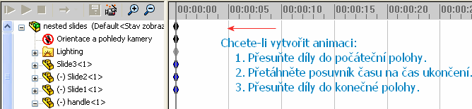

Základní animaci můžete vytvořit přetažením časového pruhu podél časové osy do bodu času a poté přesunutím součásti do cílového místa. MotionManager přesune danou součást z jejího počátečního umístění do umístění, které určíte v zadaném čase.
Návod na vytvoření animace založené na klíčovém bodě:
- Z pohybové studie přetažením časového pruhu nastavte trvání pořadí animace.
Můžete také klepnout kdekoli podél časové osy a umístit časový pruh, nebo pomocí mezerníku posunout časový pruh krokem.
Časový pruh je nastaven na interval pěti sekund (00:00:00 až 00:00:05).
- Přetáhněte součást sestavy do požadované konečné polohy sekvence animace.
- Klepnutím pravým tlačítkem umístěte klíč, nebo vyberte Automatický klíč
(pouze funkce Animace), aby byl klíč umístěn automaticky.
- Chcete-li animovat jiné součásti sestavy:
Umístěním časového pruhu nastavte trvání sekvence animace.
Přetáhněte součást sestavy do jejího umístění v dalšímu klíčovém bodě sekvence animace.
Pohyb přídavných součástí můžete začít kdekoli podél časové osy. Pokud však dojde ke konfliktu pohybu mezi součástmi, zobrazí se klíčový bod s označením neřešitelného pohybu.
- Klepnutím na Hrát od začátku
zobrazte celou animaci.Video: Základní animace
