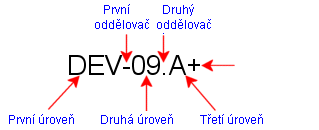

Správce úschovny vytvoří úrovně oprav na záložce Schéma oprav správy úschovny VaultAdmin. Schéma oprav má většinou první, druhou, třetí a čtvrtou úroveň, a klasifikaci pracovní kopie.
Tento příklad zobrazuje schéma, které používá všechny dostupné úrovně oprav ve Workgroup PDM.
  • Úroveň opravy naroste při odevzdání, pokud nezměníte nastavení v dialogovém okně Odevzdat dokument.
    • Aby bylo možné nahradit nejnovější opravu dokumentu, správce úschovny musí povolit náhradu nejnovější opravy na záložce Nastavení úschovny správy úschovny VaultAdmin. Můžete například nahradit opravu dokumentu PRE-01.
    • Pokud schéma oprav obsahuje úroveň Pracovní kopie, můžete dokument odevzdat několikrát na úrovni opravy pracovní kopie. Úschovna obsahuje kopii opravy Pracovní kopie, která je nahrazena pokaždé, když odevzdáte dokument na této úrovni opravy. Úschovna například obsahuje opravy PRE-01PRE-01+; PRE-01+ je nahrazena pokaždé, když odevzdáte pracovní kopii.
  • Číslo opravy můžete změnit, aniž byste museli dokument odevzdat. Klepněte na dokument pravým tlačítkem myši a vyberte Přeskočit opravu dokumentu. Správce úschovny musí zapnout oprávnění pro přeskakování oprav na záložce Nastavení úschovny správy úschovny VaultAdmin.
    Když přeskočíte opravu dokumentu výkresu, informace jsou vloženy do vlastností dokumentu, ale nejsou zobrazeny v bloku titulu výkresu nebo v tabulce oprav. Pokud chcete aktualizovat blok titulu výkresu a tabulku oprav, použijte funkci Odevzdat dokument.
  • Úrovně oprav mohou jen narůstat směrem nahoru (například PRE-01 na PRE-02) a ne zpět.
