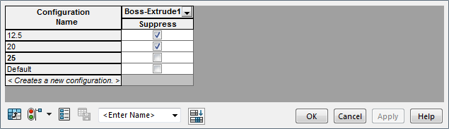

Dialogové okno Změnit konfigurace poskytuje tabulku, v níž můžete vytvořit a změnit konfigurace pro běžně konfigurované parametryv dílech a sestavách.

V dialogovém okně Změnit konfigurace můžete provést následující operace:
  • Přidat. smazat a přejmenovat konfigurace.
  • Vytvoření, úprava a smazání uživatelských vlastností závislých na konfiguraci:
  • Přejmenování prvků a kót.
  • Odstraněním konfigurace parametrů bude přiřazena aktivní hodnota konfigurace všem konfiguracím.
V dílech lze konfigurovat:
  • Kóty prvků a skic
  • Stavy potlačení prvků a skic
  • Materiál
  • Uživatelské vlastnosti
V sestavách lze konfigurovat:
  • které konfigurace součástí se mají použít,
  • kóty prvků sestav a vazeb.
  • stavy potlačení součástí, prvků sestav a vazeb,
Práce s tabulkou
Tabulku můžete použít na:
  • Přidání a odstranění parametrů prvků
  • Určit, která konfigurace je aktivní
  • Nově uspořádat sloupce
Můžete přejmenovat a uložit více pohledů tabulky pro budoucí odkaz a úpravu.
Tabulky budou uloženy do složky Tabulky na záložce ConfigurationManager .
