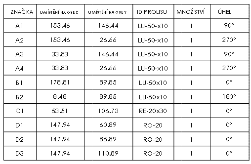

Můžete vložit tabulku prolisů v zobrazení rozvinutého tvaru plechových dílů ve výkrese.
Tabulky prolisů obsahují tvarovací nástroje a prvky knihovny používané v tělech plechových dílů, včetně následujících položek:
Značka Popis přidaný ke každému otvoru v plochém vzoru.
Umístění na X Vzdálenost od osy X k bodu vložení nástroje
Umístění na Y Vzdálenost od osy Y k bodu vložení nástroje
ID prolisu Vlastnost tvarovacího nástroje nebo prvek z knihovny použitý v součásti
Množství Počet použití tvarovacího nástroje nebo prvku z knihovny v rozvinutém tvaru
Úhel Úhel mezi osou X a nástrojem
