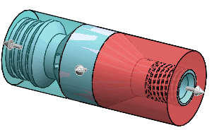

Změna úkonů obrábění
Poté změníte úkony obrábění na vybraných prvcích objemu.
  1. Odstranění materiálu v Objemu 2 vypočítáte operací vrtání vrtákem z rychlořezné oceli ve správci CostingManager. Ve složce Operace frézování klepněte pravým tlačítkem na možnost Objem 2 a poté klepněte na možnost Převést na vrtání > Vrtání vrtákem z rychlořezné oceli .
    Software aktualizuje odhad nákladů a přesune Objem 2 ze složky Operace frézování do složky Operace děrování.
  2. Odstranění materiálu v Objemu 3 vypočítáte operací otáčení (vnější průměr). Ve složce Operace frézování klepněte pravým tlačítkem na možnost Objem 3 a poté klepněte na možnost Převést na otáčení > Otáčení – vnější průměr .
    Software aktualizuje odhad nákladů a přesune Objem 3 ze složky Operace frézování do složky Operace soustružení.
  3. Zavřete dokument bez uložení změn.
