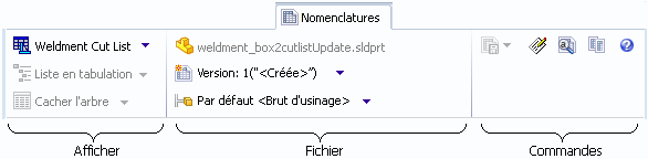

Sélectionnez une pièce de base. Sur l'onglet Nomenclature, pour Nomenclature, sélectionnez Liste des pièces soudées ou Nomenclature de pièces soudées .
La disposition de la barre d'outils de Nomenclature pour les nomenclatures de construction soudée et les listes des pièces soudées est la même :
BOM_UI_Weldment_cutlist
Afficher
Nomenclature Le type de nomenclature, soit Liste des pièces soudées ou Nomenclature de pièces soudées.
Fichier
Source (Lecture seule) Le nom du fichier de pièce.
Version du fichier La version du fichier.
Configuration Un nom de configuration.
Commandes
Ces commandes sont disponibles pour les nomenclatures de listes des pièces soudées et de constructions soudées.
BOM_UI_Open_as_CSV_file Ouvrir comme fichier CSV Ouvre la nomenclature dans Excel en tant que fichier séparé par des virgules.
Rechercher Recherche une chaîne de texte dans la nomenclature.
Comparer Modifie la disposition de l'onglet Nomenclature pour que vous puissiez sélectionner une deuxième nomenclature à comparer.
Aide Permet d'accéder à l'aide contextuelle.
