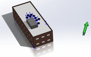

Dans cet exemple, vous optimisez le positionnement de panneaux solaires sur le toit d'un bâtiment.
L'emplacement optimal des panneaux solaires de toit est l'endroit où ils sont le plus exposés à la lumière du soleil. Après avoir appliqué la lumière du soleil à un modèle de bâtiment, vous pouvez créer une étude d'accès solaire pour déterminer le positionnement des panneaux solaires. Dans cet exemple, le bâtiment dispose d'un abri HVAC sur le toit, qui génère l'ombre, et vous ne pouvez pas placer les panneaux sur cet abri.
Vous effectuez les tâches suivantes :
  • Ouvrez le modèle d'un bâtiment équipé de panneaux solaires sur le toit.
  • Appliquez la lumière du soleil au modèle au solstice d'hiver.
  • Créez une étude d'accès solaire à date fixe et heure variable.
  • Affichez les résultats de l'étude et ajustez la position des panneaux solaires afin de minimiser les ombres sur les panneaux.
