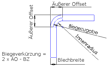

Die folgende Abbildung zeigt A und B, mit denen die Biegezugabe berechnet wird:
Anhand der folgenden Gleichung wird die abgewickelte Gesamtlänge für die Biegezugabe berechnet:
Lt = A + B + BA
Zeichenerklärung:
  • Lt ist die abgewickelte Gesamtlänge
  • BA ist der Biegezugabewert
Die folgende Abbildung zeigt A, B und BD, mit denen die Biegeverkürzung berechnet wird:
Die folgende Gleichung dient zur Berechnung der abgewickelten Gesamtlänge von Biegeverkürzungswerten:
Lt = A + B - BD
Zeichenerklärung:
  • BD ist der Biegeverkürzungswert
    Die Biegeverkürzung (BD) muss vom virtuellen Eckpunkt gemessen werden.
Biegezugabe und Biegeverkürzungswert
Sie können eine explizite Biegeverkürzung für eine beliebige Blechbiegung bestimmen, indem Sie beim Erstellen der Biegung den Wert eingeben.
Per Definition ist die Biegezugabe die Kreisbogenlänge der Biegung, die entlang der neutralen Materialachse gemessen wird. Per Definition ist die Biegeverkürzung die Differenz zwischen der Biegezugabe und des zweifachen äußeren Offsets.
