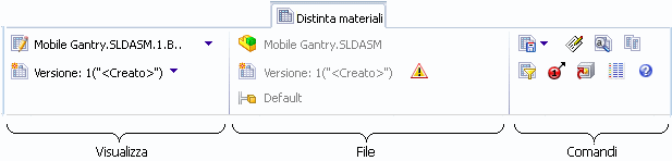

Utilizzare la scheda Distinta materiali per visualizzare le distinte materiali con nome. Le distinte materiali con nome possono essere salvate dalle distinte materiali calcolate e dalle distinte materiali di SOLIDWORKS.
Per visualizzare una distinta materiali calcolata:
Nel vault del file locale, selezionare un assieme o un disegno di SOLIDWORKS. Nella scheda Distinta materiali, per Distinta materiali selezionare l'icona di una distinta materiali con nome o l'icona di una distinta materiali con nome di SOLIDWORKS.
BOM_UI_Named
Visualizza
Informazioni sulla distinta materiali con nome.
BOM_UI_Named_BOM_BOM_control Distinta materiali Il tipo di distinta materiali. Selezionare una distinta materiali con nome o una distinta materiali con nome di SOLIDWORKS .
  Versione distinta materiali Versione della distinta materiali visualizzata.
File
Informazioni sul file associato alla distinta materiali con nome.
Origine (sola lettura) Assieme o disegno associato alla distinta materiali con nome.
Versione di origine (sola lettura) La versione del file associato.
L'icona Aggiorna versione di origine alla fine del campo di testo è visualizzata come se esiste una versione più recente dell'elemento di origine e l'utente può aggiornare i dati della distinta con nome per creare una corrispondenza.
Se l'icona appare così , la distinta materiali con nome sarà basata sull'ultima versione del file di origine.
Configurazione (sola lettura) La configurazione del file associato.
Comandi
BOM_UI_Save_BOM Salvataggio Selezionare Salva per salvare la distinta materiali o Salva con nome per salvare una nuova distinta con nome.
BOM_UI_Open_as_CSV_file Apri in CSV Apre la distinta in Excel come file delimitato da virgola.
BOM_UI_Switch_View Cambia vista Alterna tra la vista con distinta materiali e la vista del file.
Cerca Ricerca la distinta materiali per una stringa di testo.
Confronta Modifica il layout della scheda Distinta materiali in modo che sia possibile selezionare una seconda distinta materiali da confrontare.
Filtra Apre la finestra Filtro, dove è possibile specificare il contenuto della distinta materiali da visualizzare.
Numeri posizioni Apre la finestra di dialogo Numeri di posizione.
