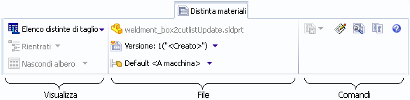

Il layout della barra degli strumenti per la distinta di taglio e quella di saldatura è lo stesso:
BOM_UI_Weldment_cutlist
Visualizza
Distinta materiali Il tipo di distinta materiali, ovvero Distinta di taglio o Distinta di saldatura.
File
Origine (sola lettura) Il nome del file di parte della saldatura.
Versione file Versione del file.
Configurazione Nome di configurazione.
Comandi
Questi comandi sono disponibili sia per la distinta di taglio che per la distinta di saldatura.
BOM_UI_Open_as_CSV_file Apri in CSV Aprire la distinta materiali in Excel come file delimitato da virgola.
Cerca Ricerca la distinta materiali per una stringa di testo.
Confronta Modifica il layout della scheda Distinta materiali in modo che sia possibile selezionare una seconda distinta materiali da confrontare.
Guida in linea Accesso alla Guida contestuale.
