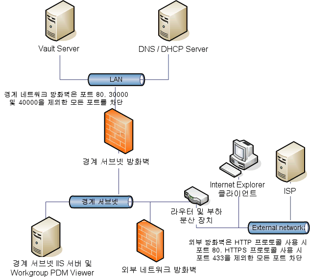

네트워크 구성에서는 경계 서브넷 상에서 경계 네트워크 서버를 설정하고 내부/외부 네트워크로 통신하는 방법을 설명합니다.
경계 네트워크 서버는 내부 방화벽을 통해 LAN과 통신합니다. 또한 외부 방화벽, 라우터, 및 부하 분산 장치를 통해 외부 네트워크와 통신합니다.
Internet Explorer 클라이언트는 포트 80 (SSL 사용 시 443)으로 Workgroup PDM Viewer/IIS 서버에 연결합니다. 그 후 Workgroup PDM Viewer가 포트 30000 또는 40000을 사용하여 Vault 서버에 연결합니다. Vault 서버는 요청한 정보를 다시 Workgroup PDM Viewer로 전송하고, 이 정보는 다시 Internet Explorer 클라이언트로 보내집니다.
경계 네트워크 웹 서버에는 두 개의 IP 주소가 있습니다.
  • LAN 상에 있는 내부 IP 주소
  • ISP에서 제공하는 공용 IP 주소
경계 네트워크에 있는 웹 서버는 부하 분산 장치 뒤에 위치하고 있습니다. 관리 작업을 위해 직접 웹 서버에 연결할 수 있지만, 경계 네트워크에 있는 서버로의 모든 웹 서비스 트래픽은 부하 분산 장치를 통해 처리되어야 합니다.
부하 분산 장치는 네트워트 레그 상에서 서버 하드웨어 IP 주소를 일반에게 공개된 가상 IP (VIP)로 변환합니다. 따라서 네트워크에 연결된 상태에서 VIP나 웹 서버 URL을 찾아보면, 해당 사이트를 볼 수 있습니다.
외부 방화벽은 분산 장치 VIP를 공개적으로 라우팅할 수 있는 주소로 변환합니다.
