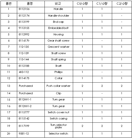

SolidWorks는 어셈블리 도면에서 항목 번호, 수량, 품명, 사용자 정의 속성과 같은 재질 속성을 BOM을 통해 자동으로 배치합니다. BOM을 고정, 편집, 분할할 수도 있습니다.
도면에 부품 번호를 기재할 때, 항목 번호와 개수는 BOM에 기재된 수와 같습니다. 어셈블리에 여러 개의 설정이 있을 경우, 모든 설정 또는 선택한 설정의 개수를 나열할 수 있습니다.
어셈블리 파일과 멀티바이 파트 파일에서 BOM을 작성할 수 있습니다. 어셈블리와 함께 저장된 BOM을 참조된 도면에 삽입할 수 있습니다. 도면을 먼저 작성할 필요가 없습니다.
