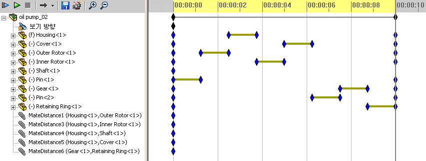

분해와 조립에 애니메이션 마법사를 사용하려면 먼저 어셈블리의 분해도를 작성해야 합니다. 애니메이션 마법사를 사용하여 작성하는 애니메이션은 같은 계산을 기준으로 합니다.
분해 또는 조립하는 방법
  1. 애니메이션 마법사 Tool_Animation_Wizard.gif(MotionManager 도구 모음)를 클릭합니다.
  2. 애니메이션 유형 선택 대화 상자에서:
    1. 분해조립을 선택합니다.
    2. 기존의 애니메이션을 모두 삭제하려면 기존 경로 모두 삭제를 선택합니다.
    3. 다음을 클릭합니다.
  3. 애니메이션 제어 옵션 대화 상자에서:
    1. 애니메이션 지속 시간(초)을 초 단위로 입력합니다.
    2. 모션 시작 시간(초)을 입력합니다.
    3. 마침을 클릭합니다.
      애니메이션 저장 Tool_Save_Animation.gif (MotionManager 도구 모음)을 클릭해서 애니메이션을 저장합니다.
사용자가 선택한 지속 시간시작 시간을 기준으로 하여 타임라인이 변경막대와 키 포인트로 채워집니다.
