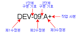

볼트 관리자가 VaultAdmin의 수정본 기록 구조 탭에서 수정본 단계를 설정해 둡니다. 일반 수정본 단계는, 제1수정, 제2수정, 제3수정, 그리고 작업 사본으로 지정합니다.

    • 수정본 개요에 작업 사본 단계가 포함되어 있으면, 작업 사본 수정본으로 문서를 여러 번 체크인 할 수 있습니다. 볼트에는 작업 사본 수정본의 사본 한 개가 있으며, 수정본 단계에서 문서를 체크인할 때마다 덮어씁니다. 예를 들어, 볼트에 있는 수정본 PRE-01, PRE-01+, PRE-01+은 작업 사본을 체크인할 때마다 덮어씁니다.
