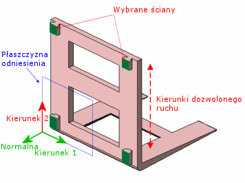

Przykład
Używając płaszczyzny odniesienia (w kolorze niebieskim) wideł, można umocować wybrane ściany (w kolorze ciemnozielonym) wzdłuż kierunku 1 i kierunku normalnego (w kolorze jasnozielonym). Pozostawia to wybranym ścianom swobodę ruchu wzdłuż kierunku 2 (w kolorze czerwonym).
