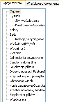

Opcje SolidWorks są podzielone na następujące kategorie:
  • Opcje systemu mają zastosowanie do wszystkich dokumentów bieżących i przyszłych.
  • Właściwości dokumentu mają zastosowanie tylko do obecnie aktywnych dokumentów.
Nowe dokumenty pobierają swe ustawienia dokumentu (takie jak Jednostki, Jakość obrazu, itp.) z właściwości dokumentu szablonu użytego do utworzenia danego dokumentu. Kreator kopiowania ustawień eksportuje ustawienia rejestru, tak że opcje mogą być kopiowane do innych komputerów. Proszę się zapoznać z oknami dialogowymi eksportu i importu, aby zobaczyć dostępne opcje importu i eksportu.
Aby uzyskać dostęp do okna dialogowego Opcje, kliknąć Opcje (pasek narzędzi Standard) lub Narzędzia > Opcje.
Opcje systemu Właściwości dokumentu
