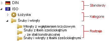

Lewe okienko
Poza dostosowanymi folderami i komponentami zdefiniowanymi przez użytkownika drzewo standardów Toolbox w lewym okienku zawiera także standardy, kategorie oraz typy.
Elementy w lewym okienku można kliknąć prawym przyciskiem mysz, aby wykonać poniższe czynności na plikach w folderach standardów, kategoriach folderów standardów, folderach typów komponentów wewnątrz kategorii lub pojedynczych plikach komponentów:
