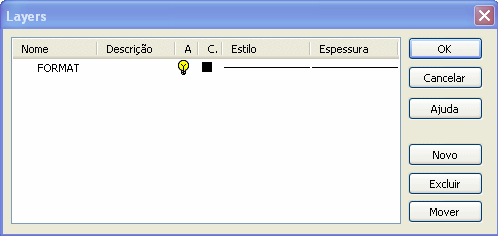

A barra de ferramentas Layers contém uma lista de layers no desenho e a ferramenta Propriedades de layer
Clique na ferramenta Propriedades de layer
para abrir a caixa de diálogo Layers. Crie novas layers e especifique a Cor, Estilo e Espessura das linhas em cada layer.
